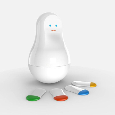

Les créateurs du lapin connecté bien connu ont développé une nouvelle invention nommée « Mother » et accompagnée de petits « cookies ».
On dirait un croisement entre un barbapapa et une poupée russe.
Le site « les numériques » nous dit que :
Mother, cette véritable « mère juive », comme s’en amuse son créateur, est à la tête d’une famille de petits capteurs connectés baptisés Motion Cookies. Polyvalents, ceux-ci sont paramétrables. Le principe repose sur l’interrogation : « Qu’est-ce qui est important pour moi en ce moment ? » Tout comme les réponses à cette question, la programmation des tâches est multiple et modulable.
Sécurité, santé, bien-être… Sen.se promet aux utilisateurs d’inventer la vie connectée dont ils ont envie, transformant les Cookies en podomètre connecté, thermomètre, outil de vérification… Quelle distance ai-je parcourue aujourd’hui ? Combien de calories ai-je dépensées ? Mes enfants sont-ils bien rentrés de l’école ? Se sont-ils soigneusement brossé les dents ? Quelqu’un est-il entré chez moi ? Si oui, à quelle heure ? Toutes les activités sont enregistrées et délivrées en temps réel.
Le fonctionnement de cette solution est le suivant : chacun des cookies envoie à intervalles réguliers (?) ses infos de geoloc, température, présence…, à sa ‘mère’ qui elle même retransmet cela sur le site sen.se en mode cloud.
Ainsi on peut suivre individuellement chaque cookie, sa présence, ses paramètres…
