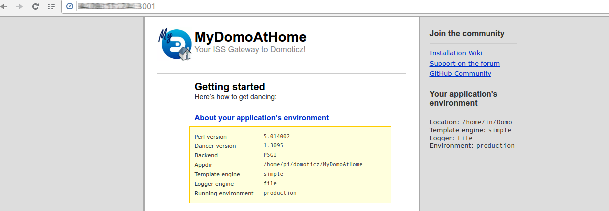

et ici surtout : https://www.shodan.io/  si vous trouvez l’IP de votre frigo, d’une de vos webcam …
et amusez vous dans l’outil explore :
https://www.shodan.io/explore avec les termes de recherche « default password » domoticz
ou on trouve quelques MyDomoAtHome »
Vous êtes dans la liste ?
